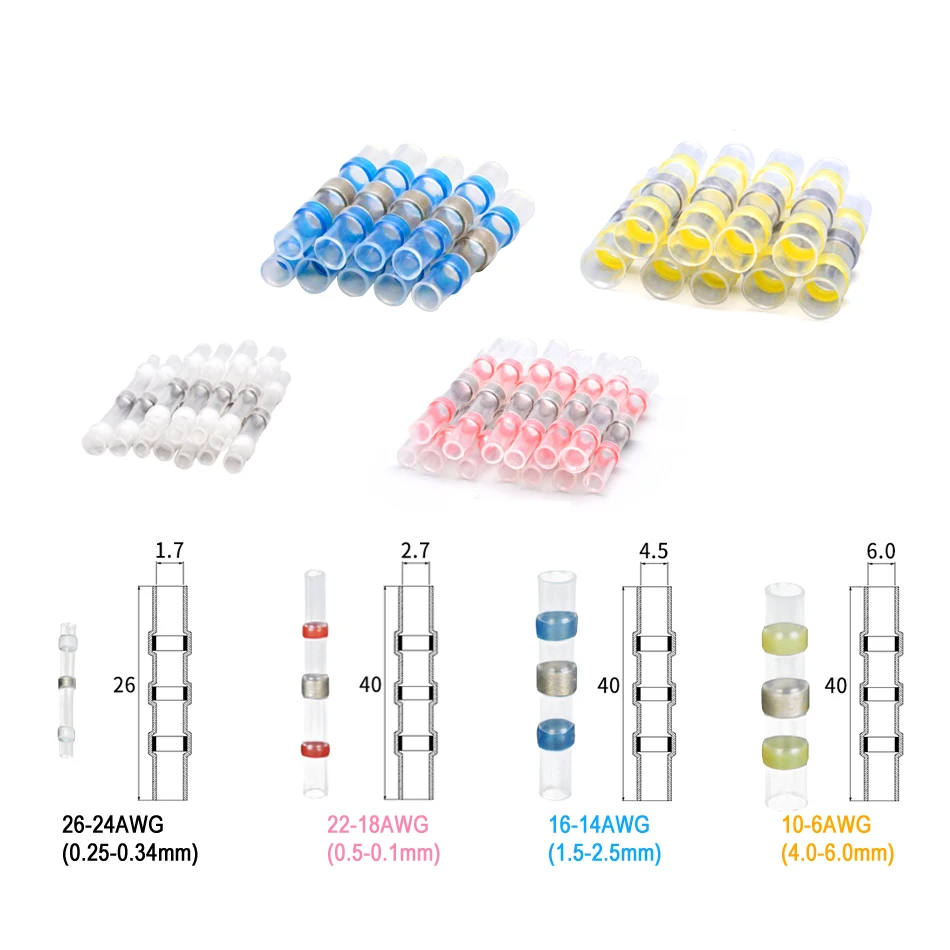

voila un bon produit pour faire des épissures que j'ai trouvé sur ali :langue: comme quoi, il n'y a pas que de la M..de chez les chinois ...
c'est une gaine thermorétractable avec un cœur en étain qui fait une soudure durable et hyper résistante avec un simple briquet ...
https://fr.aliexpress.com/item/32994566 ... 6c373DQzRD
en image :
la gaine est étanche à l'eau grâce au 2 anaux des extrémité
j'ai retiré la gaine juste pour voir le résultat de la soudure

j'ai aussi fait un test avec du câble rigide :cool2:

Déjà utilisé et bon produit bien choisir la taille :cool2:
