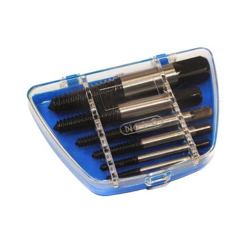

Haha, ça me rappelle quand j'ai cassé une des deux vis de la bride du collecteur du cylindre avant sur ma meule... Je me souviens, ça m'a fait comme si le ciel me tombait sur la tête :gna:

Messagepar Terry » Jeu 20 Nov 2014 22:38
TomEssevé a écrit:Haha, ça me rappelle quand j'ai cassé une des deux vis de la bride du collecteur du cylindre avant sur ma meule... Je me souviens, ça m'a fait comme si le ciel me tombait sur la tête :gna:
Dans ce cas il faut utiliser un tourne à gauche pour extraire la vis ou le boulon. Avec du dégrippant avant

Et que faire en cas de rupture de la vis dans la culasse ? :?
Je n'ai pas trés bien compris le systeme terry. :humm:

Un tourne à gauche est composé de :
qui permet d'utiliser
Quand tu dévisses, l'extracteur pénètre dans la vis ou le boulon (Il est fileté à l'envers) et te permet d'avoir une prise pour extraire le boulon.
Il faut au préalable inonder de dégrippant et le laisser agir.
Si ça marche pas, c'est plus compliqué car il faut percer pour enlever le boulon, et mettre un filetage dans le trou (filet rapporté). Exemple bien expliqué et illustré http://www.vttattitude.net/articles/entretien-113-reparation-filetage-foire.html
